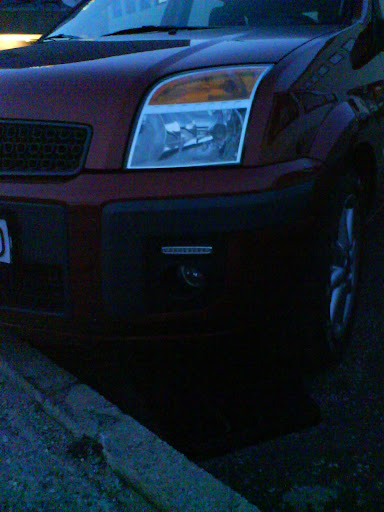

Aktualne foto z FoFu spred Grafie v BA (bol som si zabehat). Fotene mobilom, tak sorry za slabu kvalitu:
Tak chlapci, ktory tam z vas parkujete? Lebo vraj do toho pasika sa pridavne svetla nedaju dat. Trek, je to tvoj?
Bol som odhaleny ,je to moj fofik
Potesilo ma ked som si ho nasiel na webe ,su homologizovane a ked sa na ne pozries z blizka tak je tam aj vyrazena homologizacia E4 a E11
Tak napíš nám o tom bližšie, lebo Lisický Miroslav tvrdi, že tam to nejde umiestniť. Kde to robia a za kolko?
