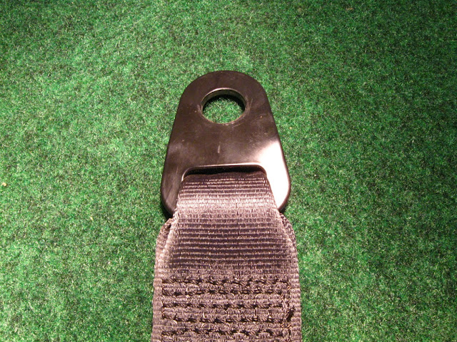

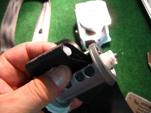

OPRAVA BEZPECNOSTEHO PASU (na kolene)
čo som riešil?
- predraný pás, už v lete som si všimol par poškodenych vlakien, dnes to vyzeralo po vymene takto
čo som to vlastne kúpil ( na ten inzerát)
iny pohlad
Ešte som netušil, že to bude cele nekompatibilne s Ford bezp.pásom, i ked som premyslal, že asi nebude problem ten pás samotny vymotať z mechaniky Ford a namotať tam novy, nepoškodeny.
Takže koncovka Ford
Už tam bol problem, pretože ten otvor na neoriginalnej koncovke bol tak 12 mm a bolo potrebne to zväčšiť na 16 mm, ide do toho taka plastova vložka (vid foto ešte nižšie)

Teraz ma napadlo, že horne voditko som zabudol cvaknuť. No je trochu vidno cez tu štrbinu v stredovom stlpiku a je priskrutkovany silnou skrutkou s hlavičkou TORX (ako všetky skrutky, čo som dnes demontoval)
Vybrany a otvoreny navijač FORD (tato strana rieši zadržiavanie)
opračna strana po vyndaní plastovej papuče
V plastovej papuči je navinuta listova pružina a služi na navijanie pasu.
Este jednu vec som zabudol pripomenuť! V navijači som neobjavil žiadnu elektroniku, ani konektor na pripojenie nejakej elektroniky. To je vlastne dosť velky rozdiel medzi informaciami z tej knihy (FORD FUSION-jak na to).
Detail "papuče", čo patrí na tu časť s pomarančovym plastom (foto o 2 zabery vyššie)

Teraz sa vam vynasnažim iba opísať, čo bolo treba dalej urobiť (zabudol som fotiť, tak ma to pohltilo). Okrem toho, že som si skrutkovačom dvakrat pichol do ruky, tak bolo treba:
Vybrať z navijaku FORD stary poškodeny pas, zapamätať si orientaciu pre navlečenie upinaču - vid toto foto (neviem to inak nazvať), ten upinač, čo je na foto, je z toho pasu, čo som kupil a zostal na pase, pretože sa neda vymeniť s upinačom FORD, ale doležite je, že kovova koncovka je rovnaka, takže to ide "zacvaknuť". Takže to foto:
Najťažšia časť bolo prevlečenie pasu cez uzku štrbinu v hornom voditku (to je to, čo vidite cez štrbinku v stredovom stlpiku).
Dalsie prevlečenie koncovky ma čakalo (už to lahsie) do osy navijača FORD.
(original som opäť zabudol cvaknuť) ,ale aby ste vedeli o čo ide:
Takže to je asi tak všetko. Po dnešnych skusenostiach môžem však poveať jedno. Ak je dostať kupiť origal pas s navijakom pre FORD, tak to treba riešiť tak a nie, ako som to robil ja. Okrem toho, že som to robil 4,5 hodiny, tak ma to stalo plno nervov (bez pasu sa jazdiť asi neda), či to vobec dotiahnem do zdarneho konca. S tym originalnym navijačom to vidim max. na hodinu, hodinu a pol.
